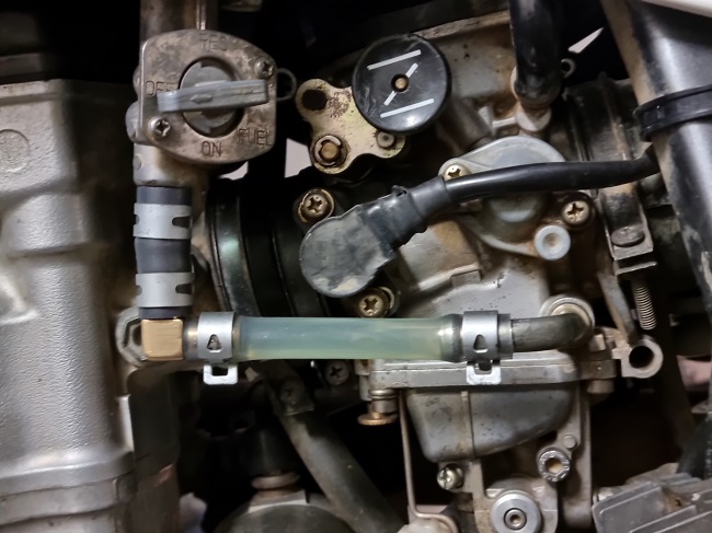

auf das Problem mit dem wegen Alterung gerissenen Bezinschlauch hatte ich dich ja schon hingewiesen. Die Schlauchabmessung 8x13 mm (8 Innendurchmesser, ca. 13 Außendurchmesser) passt. Die Federclips kann man wiederverwenden.
Allerdings liegen das Auslassrohr am Benzinhahn und das Einlassrohr am Vergaser so eng zusammen und stehen in einem Winkel von ca. 90° zueinander, da passt kein handelsüblicher Benzinschlauch. Verwendet man ihn trotzdem, knickt er nach kurzer Zeit und lässt kaum mehr Sprit durch.

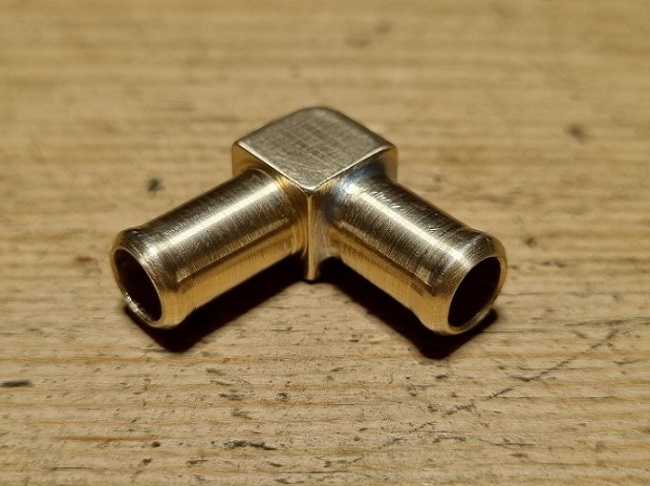

Daher entweder den Originalbenzinschlauch von Suzuki kaufen (vorgebogen im 90° Winkel) oder ein 90°-Winkelstück verwenden und passend dazu aus einem Standardbenzinschlauch ein kurzes und ein längeres Stück schneiden. Da ich kein geeignetes Winkelstück aus Metall kaufen konnte (die verfügbaren waren aus Kunsstoff und für meinen Geschmack zu groß, also mit zu langen Anschlüssen, da ich noch einen zusätzlichen Bezinfilter einbauen wollte), habe ich in der Werkstatt ein sehr kleines 90°-Winkelstück aus Messing angefertigt - kleiner geht nicht bei 8mm Innendurchmesser.

Einen von der Länge her passenden Benzinfilter habe ich, aber dieser schleift am Drosselklappensensor. Da mir das Risiko zu groß ist, dass der Benzinfilter durchgescheuert wird, habe ich ihn nicht eingebaut.

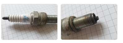

anbei ein Bild der defekten Zündkerze. Beim Benzinschlauch bestelle ich den originalen.
LG
Zündkerze.PNG [ 91.85 KiB | 3497-mal betrachtet ]

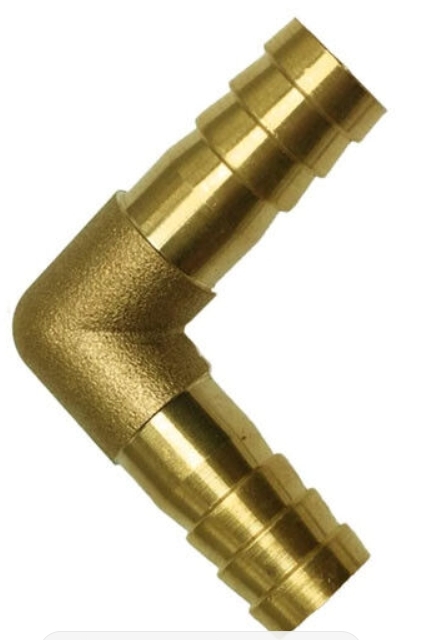

Winkelstücke gibt es auch von der Stange, sh. z.B. hier Ob so ein Teil passt müsstest du recherchieren oder einfach ausprobieren.
Screenshot_20240218_165829_Opera.jpg [ 86.33 KiB | 3489-mal betrachtet ]
Auf dem Bild kann man überhauptnichts erkennen, wenn man auf die kritische Stelle (Bereich um den Isolatorfuß und die Masseelektrode) heranzoomt, wird es noch unschärfer.
Es kann vorkommen, dass eine Zündkerze einen Defekt hat. Diese ist weder verrußt noch zu hell, also passt zumindest der Wärmewert. Es schadet nicht, bei einem Motorrad mit ungewisser Wartungshistorie im Zuge einer gründlichen Wartung auch einfach eine neue Zündkerze einzubauen. Solange es keine konkreten Hinweise auf die Notwendigkeit gibt, nimmt man eine mit dem originalen Wärmewert. Eine Iridium-Kerze hat bessere Zündeigenschaften, daher bevorzuge ich sie. Man kann aber auch die deutlich günstigere original vorgeschriebene verwenden.

Um auf die doofe Frage zurückzukommen. Ich fahre seit 11 Jahren. Natürlich war der Killschalter nicht umgelegt.
Ich denke ich kaufe eine hochwertige Zündkerze. Nach Recherche wird es folgende NGK Zündkerze CR8EIX. Die auf den Bildern hat von einem Tag auf den anderen nicht mehr gezündet. Warum auch immer. Batterie hing den ganzen Tag am Ladegerät, an der Batterie lag es dann nicht. Ich habe im Ausschlussverfahren gearbeitet. Auch mit Startpilot sprang sie nicht mehr an.

Es kommt immer wieder mal vor, dass jemand unbemerkt den Killschalter betätigt.
Deine Zündkerze funkt nicht mehr? Hast du getestet ob eine andere Kerze funkt? Gewinde und Wärmewert sind dabei egal.
Eine defekte Batterie kann auch nach einem Tag am Ladegerät zu schwach sein. Aber da du ja schon seit 11 Jahren fährst wirst du wissen, dass die in ein paar Tagen nicht von der Uhr entladen wird wenn sie heile ist.
Ich fahre auch schon ein paar Tage Verbrenner, der spontane Totalausfall einer Zündkerze ist beim 4T sehr selten, meistens haben Startprobleme andere Gründe.
